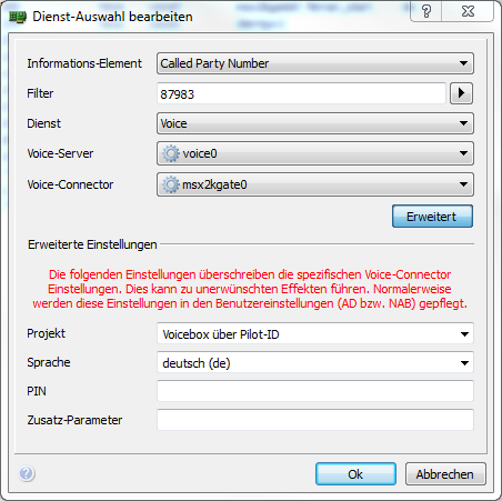

    In diesem Anwendungsfall ist die Konfiguration des zu verwendenden VoiceProjektes (hier "Voicemail mit Pilot ID") bei der Hardware-Konfiguration zu hinterlegen, nicht bei einem Gateway-Benutzer.
    Dazu muss auf der Karteikarte "Dienst-Auswahl (eingehend)" jedes ISDN D-Kanal, auf dem der Ruf eingehen kann, ein neuer Eintrag konfiguriert werden, bei dem die Pilot-Rufnummer, die Voice-Komponente und unter den erweiterten Einstellungen das Voice-Projekt und -Sprache eingestellt sind. (vgl Screenshot). Diese Regel muss natürlich vor einer eingestellten "Catch-All -> Fax" Regel positioniert werden.
