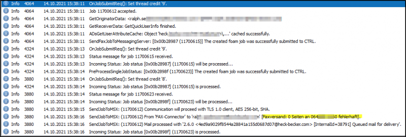

    wir haben im März auf eine neue Box umgestellt. Konfiguration erfolgte von Ferrari-Support. Nach Umstellung gab es keine Probleme. Seit zwei Tagen ist der Versand aus MS Outlook und aus unserer ERP nicht mehr möglich. Der User erhält eine Fehler-E-Mail "ISDN Fehler (Code: 513, Kein Anschluss unter dieser Nummer)". Ist aber irreführend, da die Nummer korrekt ist und von einem analogen Fax auch Empfangsbereit und -fähig ist. Der Fehler erscheint bei sämtlich angewählten Rufnummern. Der Fax-Empfang funktioniert ohne Einschränkungen.
    Hier ein paar Eckdaten und Infos:
    • OfficeMaster Suite, V 6.0
    • Firmware 6.2.7
    • Fax-Server: MS Win 2012 R2 - aktueller Patchstand
    • Reboot von WinServer, FerrariBox, TK-Anlage ohne Erfolg
    • Log msx2kgate0:
Name: 2021-10-15 07_17_05-srv-fax - Remotedesktopverbindung.png
Ansichten: 485
Größe: 208,9 KB
    Hat irgendwer eine Idee hierzu?
