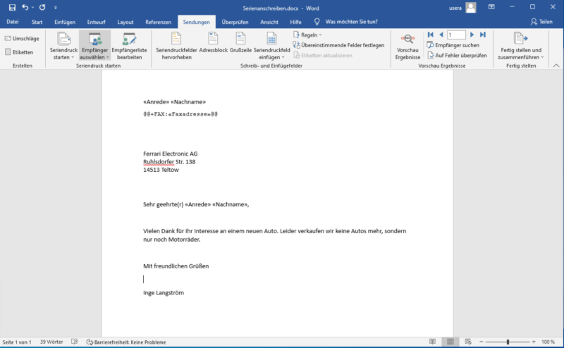

    2. Fax-Adresse angeben: Deine Annahme ist korrekt.
    Es wird manuell @@+FAX: gefolgt von dem Seriendruckfeld in Form von der Faxnummer und mit @@ abgeschlossen:
    Klicke auf die Grafik für eine vergrößerte Ansicht  Name: Seriendruckfelder.png Ansichten: 0 Größe: 80,9 KB ID: 11991
