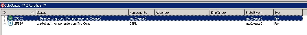

Im CTRL-Log taucht folgender Fehler auf: CompListAddLogConv(): no file format converter found for job 25208 (0x6278), document 0, existing file types TIF_G3,DCX_FAX,TIF_G4, required file types DCX_FAX,TIF_G4,PDF_OCR.
Probleme mit Konvertierung
Probleme mit OCR-Konvertierung
"Deutsch" ist im Messaging Server standardmäßig angehakt. Das Problem ist, dass das Client-System ein PDF mit OCR angefordert hat. Da wurde irgendwo (Client oder Connectorsystem ist anhand der "Problembeschreibung" nicht erkennbar) der Haken "PDF OCR" angehakt! Dieser Haken muss weg, wenn keine OCR-Engine installiert ist.
