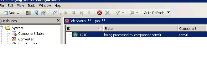

          das restarten der printer spooler (2 mal) leert nicht diese blockierte Konvertierungs-aufträge

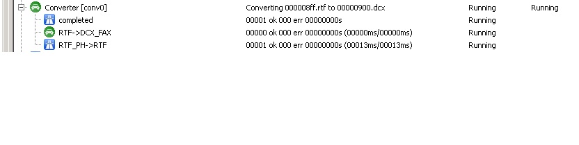

          wie kann ich den job löschen ?

              Der müsste weg sein sobald der fconv beendet wurd (Notfalls per TaskManager)
              sobald der fconv wieder gestartet wird, versucht er den job erneut zu konvertieren.
              (Ist dies nicht gewünscht, muss er auf Dateiebene (ProgramData\ffums\fmsrv\work\conv0\work gelöscht werden)

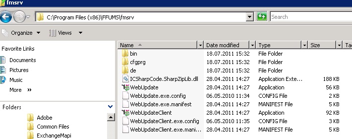

                  da gibt es aber bei mir kein Work Vezeichniss...
                  unter C:\Program Files (x86)\FFUMS\fmsrv gibt es nur Klicke auf die Grafik für eine vergrößerte Ansicht

                    #10
                    c:\ProgramData\ffums\fmsrv\work\conv0\work

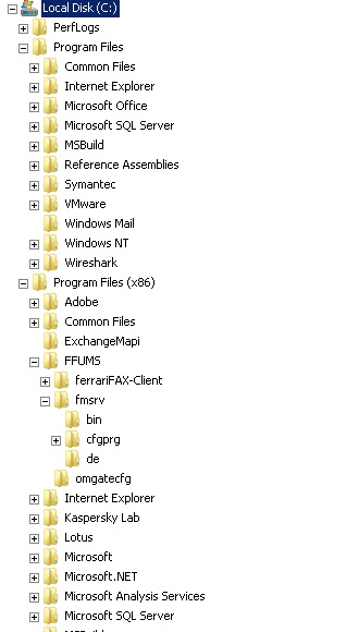

                      Sorry, aber gibt es leider nicht...

                        #12
                        ProgramData ist ein verstecktes Verzeichnis
                        einfach mal in der Explorerleiste eingeben

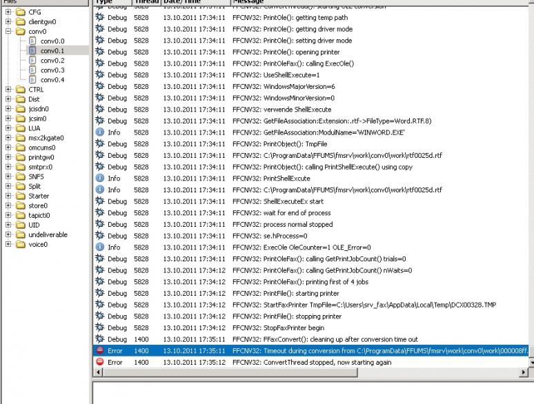

                            hier noch ein Screenshot von der Logs:
