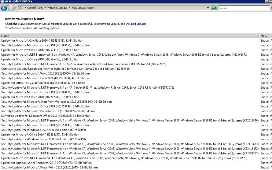

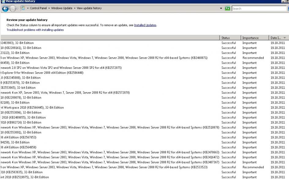

            ich habe die 4.1 installiert, alles ok, Faxen funktioniert, dann die windows Updates installiert siehe Screenshots, Konvertierung funktioniert wieder nicht ...

                Das Office 2010 SP1 habe ich auch noch nach dem Reboot installiert und nochmals rebootet und jetzt funktioniert es.
                bin mal gespannt was nächstes Monat passiert...
