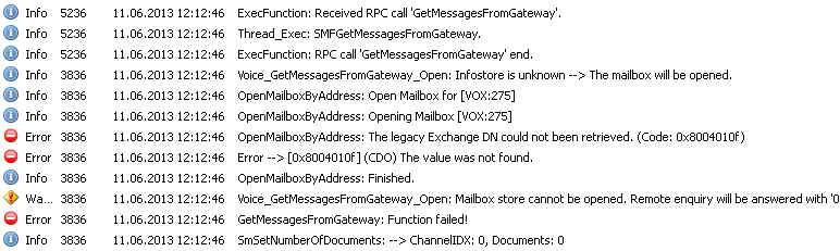

            Und ich hätte da auch eine Fehlermeldung aus meinem UMS Connector!
Größe: 19,7 KB
              Guten Tag Herr Schupritt,
              es sieht aus als ob Sie ein Exchange-Zugriffsproblem haben.
              Dies kann verschiedene Ursachen haben.
              Wenn der Fehler noch besteht wuerde ich Sie bitten unsere Hotline zu kontaktieren, diese kann Ihnen an dieser Stelle eine effektivere Hilfe anbieten.
              Mit freundlichem Gruß
                Das Zugriffsproblem liegt daran, das die Benutzer um die es hier geht aus dem Exchange Adressbuch ausgeblendet sind.
                Wenn ich die Benutzer wieder sichtbar mache dann geht es.
                Ist aber kein Problem mehr.
                Vielen Dank
