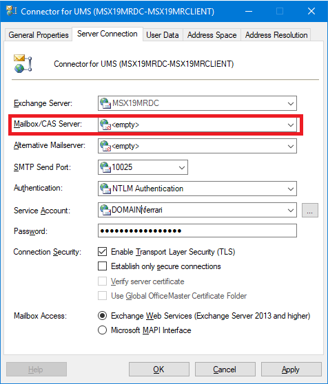

    können Sie mal bitte schauen, was in den Connectoreinstellungen in der MMC als CAS-Server angegeben ist?
Ansichten: 167
Größe: 33,9 KB
    Wenn dort nichts angegeben ist, geben Sie bitte hier einen festen CAS-Server bzw. ein CAS-Array oder einen CAS-Loadbalancer an. Der CAS-Server wird ansonsten per ADS-Suche ermittelt, was vielleicht einen alten gelöschten Server ermittelt, wo keine Verbindung mehr bestehen kann.

      Dort gebe ich das gleiche ein wie beim "Exchange Server" oder?
      Der Kunde nutzt ja Exchange 2019 Server.

        Hallo Herr Winkler,
        das ist korrekt. Wenn es nur einen Exchange Server gibt, dann kann dort dieser eine Server als IP-Adresse oder als FQDN angegeben werden. An dieser Stelle wird unterbunden, dass der Connector selbst einen Server sucht, zu dem er EWS (Voiceabfragen) macht. Das wird ihm durch die Eintragung abgenommen.
