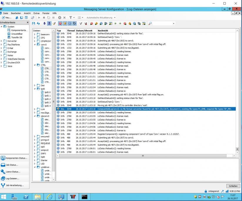

    Also lpd0 auf Postcript umgestellt und statt des HP Laserjet 5 einen HP Laser 2300 L PS installiert. Gleicher Fehler, keine Zieladresse blabla. Also wieder conv0 gestoppt und das o.g. Verzeichnis geprüft. PS-Datei sieht gut aus, alles im Klartext vorhanden, dafür aber ein anderer Fehler im conv0-Log:
    "no file format converter found ..., existing file type PS_EMB, required file types TIF_MHL"
    Irgendeine Idee?
    Screenshots anbei
Größe: 97,2 KB
ID: 10438Klicke auf die Grafik für eine vergrößerte Ansicht

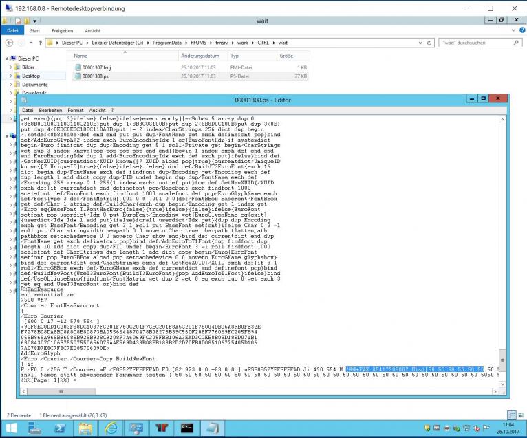

Name: ps-Datei im Klartext.jpg
Größe: 97,5 KB

      Bei der PS-Variante konnte ich den Fehler ""no file format converter found ..., existing file type PS_EMB, required file types TIF_MHL") zumindest aus den Logs "verschwinden lassen", indem ich in der conv0-Konfiguration unter erweitert explizit die Umwandlung von PS zu TIF via Ghostscript eingetragen haben.
      Das Problem mit der Verarbeitung PS-Dokumente bleibt aber. Die Faxadresse aus dem Steuerzeichen wird weiter ignoriert oder nicht gefunden

        Habe jetzt mal statt des conf-Dienstes den msx2gate-Dienst gestoppt und mir das Work-Verzeichnis von ctrl angeschaut. Es scheint so, das sich der LPD bei Postscript irgendwie anders verhält als unter PCL, vielleicht ist auch die "AFPL Ghostscript"-Insallation schuld.
        Bevor die Daten an msx2gate übergeben werden, werden die Daten sowohl bei einem PCL-Druck als auch bei dem PS-Druck in tif konvertiert. Beim PCL-Druck wurden allerdings wie gewünscht die Steurzeichen entfernt und es gibt eine dcx-Datei.
        Beim PS-Druck fehlt die dcx-Datei und das tif enthält noch die Steuerzeile
        Vielleicht jetzt eine Idee, wo man da jetzt ansetzen kann?
          Ich habe jetzt gefühlte 100 Druckertreiber durch. Dabei wurde die LPD-Postscript-Komponenente sowohl von einem XP, einem Windows 7 oder Server 2008R2 direkt angesprochen. Immer dasselbe Problem, bei der Übergabe an msx2kgate0 wird das Steuerzeichen nicht korrekt erkannt und der Faxversand schlägt wegen der fehlenden Zielfaxnummer fehl, anschl. wird das selbe Dokument aber erfolgreich konvertiert und dem Admin als TIF-Anhang (inkl. Steuerzeichen) als fehgleschlagener Faxvorgang per Mail zugestellt.
          Ich habe deshalb erneut die conv0-Komponente gestoppt und die *ps-Datei abgefangen. Soweit ich das beurteilen kann, sieht die Datei gut aus. Für mich sieht es so aus, als ob die LPD-Komponente von Ferrari oder der Druckertreiber nicht ganz richtig funktionieren. Wenn das übergebene PS-Dokument in Courier New übergeben wurde, zeigt das abgefangene PS-Dokument Arial an. Wenn man Courier erzwingt, scheint das in Courier New oder was anderes umgewandelt zu werden, vermutlich wegen der @@-Zeichen, die im Font Courier so ja nicht vorkommen (vor den @@-Teichen taucht "/Courier mF")
