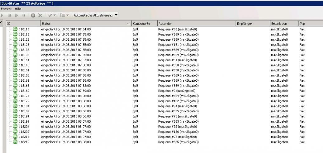

wir nutzen den Messaging Server 5. Seit geraumer Zeit können wohl keine Faxe empfangen werden.
Da uns Administratoren das Kennwort vom ServiceUser nicht bekannt war mussten wir es zurück setzen, damit hat glaube ich das schlamasel angefangen. Zwischenzeitlich lief der Connector nicht, da das Kennwort noch nicht überall angepasst wurde.
Nachdem das Kennwort nun im Connector richtig hinterlegt ist, läuft dieser auch wieder und empfängt die Faxe. Mir ist auch eine Meldung aufgefallen in der auf ein Standardpostfach verwiesen wurde das nicht hinterlegt ist. Das habe ich dann korrigiert.
Obwohl ich das Standardpostfach hinterlegt habe, kann ich immer noch keine Faxe empfangen. Das Problem ist, dass die Faxe nicht an das entsprechende Postfach übergeben werden, sondern nur in der Warteschlange bleiben und alle 15 Minuten es erneut probiert wird.
Laut Logs ist zu erkennen, dass das Fax auf das zentrale Postfach aufgelöst wird und an dieses übergeben werden möchte. Das funktioniert nicht. Mit der Fehlermeldung komme ich leider nicht weit. Weder google, noch das Forum konnten mir bisher weiter helfen.
Einen Neustart, ein Update und auch ein Firmware Upgrade habe ich bereits durchgeführt, aber das hat nicht geholfen.
Ich wäre euch sehr dankbar wenn mir jemand weiter helfen könnte.
Bei Fragen stehe ich jederzeit zur Verfügung.
Code:
ADsGetGlobalAttribute: Base node attribute UAR cannot be retrieved. (Code 0x80004005) Error --> [0x80004005] Related Errortext: (CDO) A CDO call failed. ADsGetGlobalAttribute: Base node attribute UAP cannot be retrieved. (Code 0x80004005) Error --> [0x80004005] Related Errortext: (CDO) A CDO call failed. ADsGetGlobalAttribute: Base node attribute APF cannot be retrieved. (Code 0x80004005) Error --> [0x80004005] Related Errortext: (CDO) A CDO call failed. ADsGetGlobalAttribute: Base node attribute URI cannot be retrieved. (Code 0x80004005) Error --> [0x80004005] Related Errortext: (CDO) A CDO call failed.
