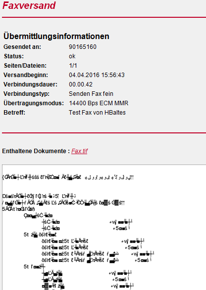

    und ist aufgefallen, wenn wir eine Mail im HTML Format per Fax versenden, wird der Text mit völlig falschen Zeichen dargestellt. Siehe Screenshot. Klicke auf die Grafik für eine vergrößerte Ansicht
Größe: 39,3 KB
    Wenn wir die Mail in .txt Format umstellen funktioniert es.
    Eingesetzte SW Versionen:
    Outlook 2010 Version 14.0.7159.5000 32Bit
    Exchange Server 2010 Version 14.01.0483.000
    Windows Server 2008 R2 Datacenter SP1
    Office Master Version 4.1.0.25331
    Was ist hier eventuell falsch?

    Hallo Herr Baltes,
    der OfficeMaster 4.1 konnte möglicherweise einige HTML-Formate noch nicht (UTF-16, etc.). Könnten Sie bitte die Version auf die letzte erhältliche OfficeMaster 4 Version updaten? Vielleicht löst sich dann das Problem.
