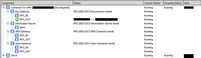

In der Zeit zwischen 06:40 und 16:56 ist der Dienst msx2kgate zwar gestartet und aktiv, aber läd die "Unterfunktionalitäten" (Fax-Gateway,etc.) nicht:
![Klicke auf die Grafik für eine vergrößerte Ansicht
Größe: 17,8 KB
In diesem Zustand ist kein Faxempfang/-versand möglich.
Ein Neustart des Dienstes bringt kein Erfolg. Erst wenn man den kompletten Server neustartet funktioniert der Dienst bzw. der Faxverkehr wieder:
