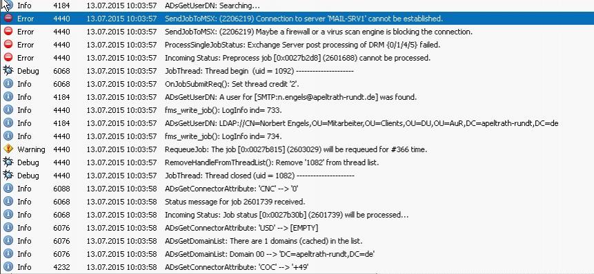

    ich habe ein Problem mit dem Messaging Server 4.2.2.27043 und Exchange 2010. Bis vor kurzem hat die Rückantwort zu dem Status via Mail noch super funktioniert. Seit kurzem kann jedoch keine Verbindung mehr zum Exchange Server hergestellt werden. Im Log erhalte ich folgende Meldungen: Können Sie mir bitte helfen?

    Sicher kein Problem von ferrari. Teste doch bitte mal die Verbindugn zum Exchange-Server, z.B. per Telnet: https://technet.microsoft.com/de-de/...xchg.150).aspx

      Hallo Herr Remmert,
      bitte überprüfen Sie, wie von Herrn Heinrich bereits richtig erkannt, die Verbindung zum Exchnage-Server per Telnet. Zu beachten ist dabei, dass unser Exchange-Connector nicht den standardmäßigen Port 25 (auf dem der Exchnage alle Mails entgegennimmt), sondern den Port 10025 verwendet (z.B. telnet EXCHANGESERVER 10025). Sollte dabei keine Verbindung zum Exchange-Server aufgebaut werden können, liegt dies in aller Regel an der lokalen Windows-Firewall auf dem Exchange-Server. Ggf müsste auf dem Exchange-Server in der Windows-Firewall eine eingehende Regel erstellt werden, die den Port 10025 (TCP) zulässt. Sollte die Windows-Firewall nicht aktiv sein, kann es ggf. auch an einer Firewall zwischen dem Fax- und dem Exchange-Server liegen.
