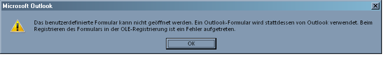

Das benutzerdefinierte Formular kann nicht geöffnet werden.
Auch wenn die Frage schon etwas älter ist, mag ich kurz nachfragen.
Ist das Problem noch aktuell?
War vorher bereits eine andere OM-Installation?
Wenn ja, wurde damals das Voiceformular verteilt?
Wenn ja, dann müsste dies entsprechend aktualisiert werden.
Wenn nein, dann bitte mehr Details :-)
Danke und GrußChris Helbing
Die Meldung ist nun weg!
Leider geht nun das Plugin nicht mehr.
Obwohl das Plugin gestartet wird und ich auch auf z.B. "Auf mein Telefon" anklicken kann, passiert nichts.
Kann das mit Outlook vorgaben zusammen hängen die über GPO im AD gemacht wurden.
Es wurden in der GPO z.B. Einstellungen bzgl. Makros und Sozial Media gemacht!
Gruss Holger
