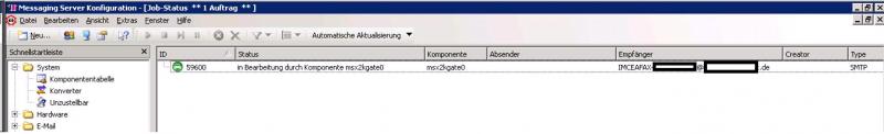

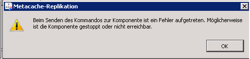

In den Log-Dateien konnte ich feststellen, dass ein Fax einfach zu groß ist:
Ich habe im Exchange beide Connectoren (Senden und Empfangen) schon auf über 100 MB akzeptierte Mailgröße gestellt und den Messaging-Server neugestartet.
Es wird trotzdem minütlich geloggt, dass die max Mailgröße überschritten wurde.
Was kann ich denn jetzt tun?
