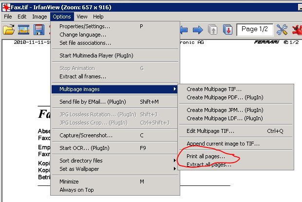

                              1. Irfan View mit einer mehrseitigen TIFF-Datei öffnen
Ansichten: 1212
Größe: 38,9 KB

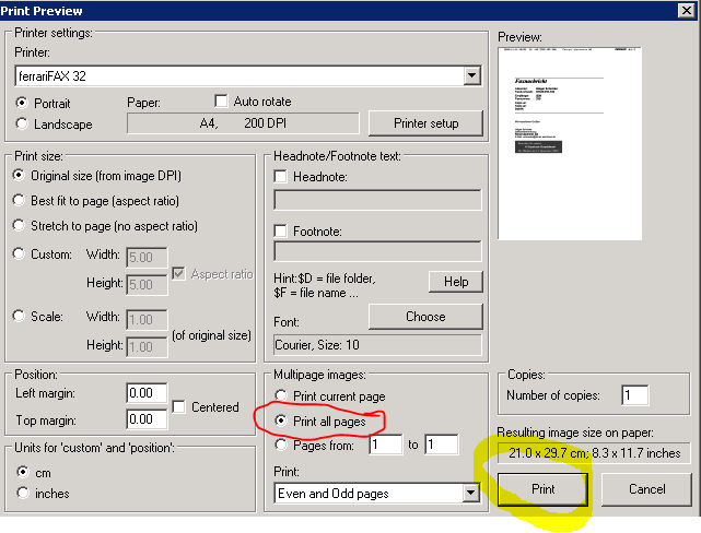

                              1. Irfan View zum Drucken bringen
Ansichten: 1262
Größe: 31,8 KB
                              Bitte Print drücken. Danach setzt sich ein Registry Key, der das Drucken von mehrseitigen TIFFs erlaubt.
                              Ich werde das Verhalten weiter beobachten und in den nächsten Tagen eine Status liefern.
