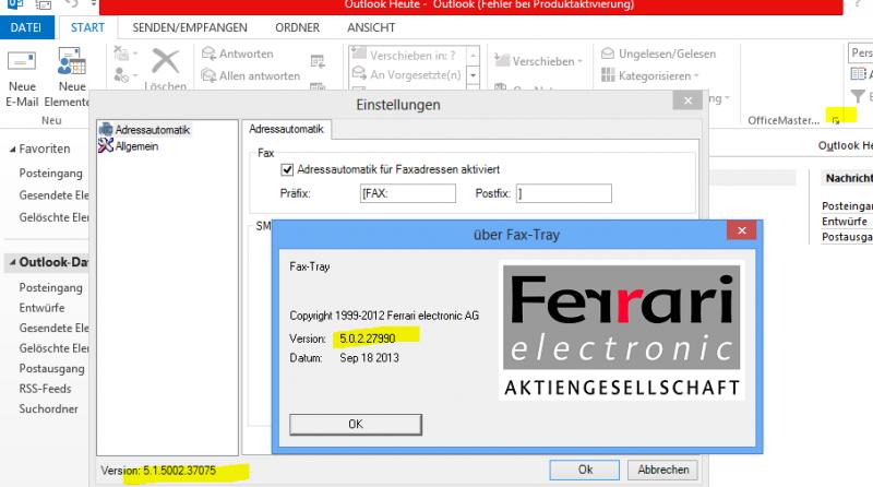

    wir haben ein interessantes Phänomen. Bei einer personalisierten Serienmail, werden bei Mailadressen wo die Mail-Adresse mit m oder l beginnt, diese Buchstaben am Anfang der Adresse abgeschnitten. Die Folge ist, dass die Dokumente nicht zugestellt werden. Wir haben das auch auf einem anderen Rechner gegen geprüft. Der gleiche Effekt. Die Officemaster Client Version siehe Anhang.
    Hat jemand eine Idee?

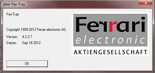

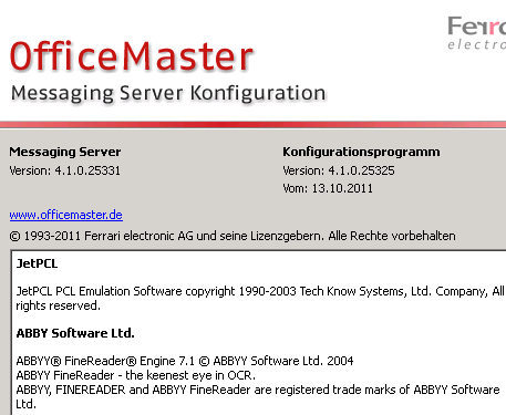

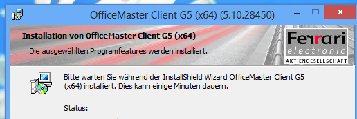

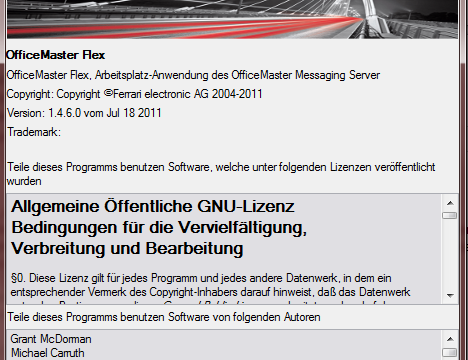

      Hallo Herr Jänike,
      hoffe ich habe Sie richtig verstanden und den aktuellen Client Version 5 installiert. Habe 2 Screenshots angefügt von der Client Version und einer von der Server Version. Das Problem ist leider nicht abgestellt.

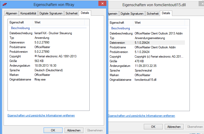

        Hallo Herr Baltes,

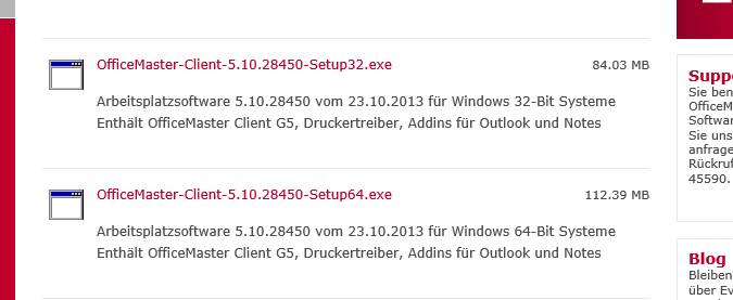

        ich möchte da gern Screenshots von meiner soeben durchgeführten Instellation dagegen halten:
        Versionsnummer des Setuppaket
Größe: 78,9 KB
        Versionsnummer von OfficeMaster Outlook-Addin und Faxtray
Größe: 31,3 KB
Größe: 50,5 KB
        Bitte prüfen Sie Ihrerseits erneut, ob dies tatsächlich mit Ihren Gegebenheiten übereinstimmt. (Die Version des Messaging Server ist für den Vorgang nicht von Interesse)
        Sollten die Version des von Outlook geladenen OfficeMaster Outlook-Addin nicht mit der Version im Screenshot übereinstimmen, gehen Sie bitte wie folgt vor:
        1. Outlook beenden
        2. Prüfen ob in der Systemsteuerung - Programme ein Eintrag "fomclientoutlxx" existiert, und ggf. deinstallieren, danach Outlook starten und wieder beenden
        3. über eine Administrative Eingabeaufforderung zum Installationsverzeichnis des Outlook-Addin wechseln und die uninstalladdin*.cmd Dateien ausführen
        4. Outlook starten und wieder beenden
        5. über eine Administrative Eingabeaufforderung zum Installationsverzeichnis des Outlook-Addin wechseln und die installaddin*.cmd Dateien ausführen
        6. Outlook starten, Versionsnummer des geladenen Addin mit der Version aus dem Screenshot vergleichen
        7. Fax-Druck an Emailadresse prüfen
        Sollte es sich bei Ihrem Outlook nicht um die 2013er Version handeln, sind die Versionsnummern des geladenen Addin etwas anders, können ab gegen den Inhalt der fomclientoutlxx.manifest Datei im Installationsordner verglichen werden.
