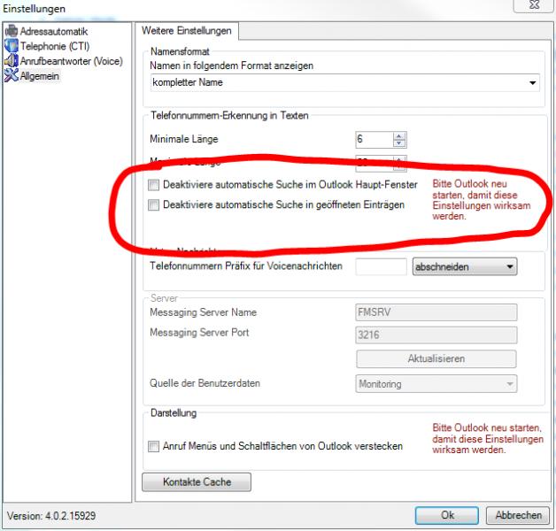

          Die 64bit Version von Office kann durchaus mit Ferrari eingesetzt werden, des es gibt auch entsprechende Addins für 64bit Outllok von uns. Und diese verhalten sich nicht anders als die Addins für 32bit Outlook (denn es sind die gleichen).
          Auch ist das berichtete Problem ja kein generelles, wie Matthias selbst schreibt.
          Warum da etwas langsam wird lässt sich aus der Ferne schlecht diagnostizieren, aber ich schlage vor, die Einstellungen des Addin zu überprüfen und sicherzustellen, dass Nachrichten nur auf Anwender-Aufforderung durchsucht werden.
Name: Outlook automatische suche deaktivieren.jpg
Größe: 52,9 KB
