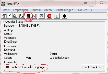

                  Bei Benutzern mit Verteilrecht sieht das Hauptfenster so aus,
Größe: 28,0 KB

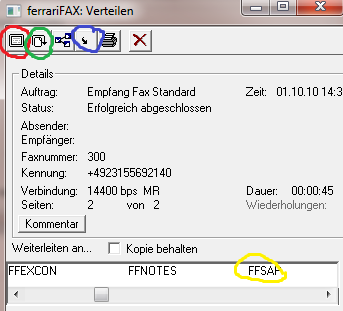

                  durch anklicken des Verteilbuttons (oben rot markiert) kommt man in den Verteildialog
Größe: 24,5 KB
                  dort kann man sich das fax ansehen (rot), es überspringen (grün) an sich selbst (blau) oder unten an einen User (gelb) durch Klicken weiterleiten, danach kommt man automatisch zum nächsten noch nicht verteilten Fax. Das Fenster läßt sich größer ziehen, damitalle User direkt angewählt werden können.
