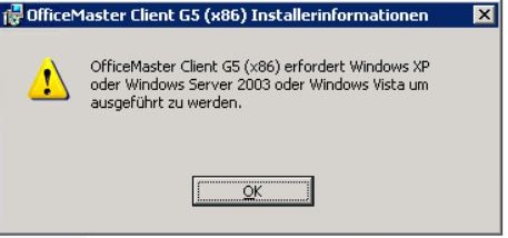

    Hallo
    Ich bekomme die Fehlermeldung wenn ich den Client installieren möchte
    Was tun ?

    Hallo Oliver,
    der angezeigte Text ist leider irreführend. Tatsächlich ist es so, dass OfficeMaster Software (auch schon in Version 5) derart alte Betriebssysteme nicht mehr unterstützt. (Leider wurden die Hinweistexte nie aktualisiert)
    Bitte verwenden sie Windows Server 2008 oder höher.

      Hallo
      Office Master 5 unterstütz doch Betriebssysteme ab Windows XP. Steht im Handbuch
      Grüße..

        Diese Aussage stimmt für OfficeMaster 5.0.x und 5.1.x, nicht jedoch für 5.2.x, wie Sie den öffentlichen Release Notes entnehmen können.

          Ah, verstehe
          Könnten Sie mir einen Download Link zu Verfügung stellen um den Client 5.1.x herunterzuladen.
          Wir hatten erst Version 6 gekauft und müssen in eine alten Windows 2003 Terminal Welt den Client noch installieren.
