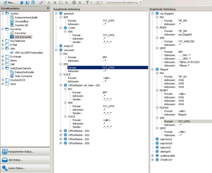

      Anbei ein Bild der Jobverarbeitung:
Größe: 62,7 KB
        SMS Versand per Ferrari OM6

            #6
            leider hat es doch nicht den gewünschten Erfolg gebracht.
            Wenn der Conv0 und der OLE-Konverter aktiv ist, dann geht zwar die SMS Funktion, aber die Faxe und Sendebestätigungen sind nicht mehr im PDF, sondern TIFF Format.
            Wenn man den Pfad zum Ghostscript im Konverter einträgt oder die PDF Konvertierung deaktiviert gibt es keine Änderungen.
            Im OLE-Konverter ist die PDF-Konvertierung weiterhin aktiv, inkl. GS Pfad.
            Ich habe die Vermutung, dass der OfficeMaster dann nicht weiß welchen Konverter er nutzen soll.
            Eigentlich sollte doch der baseconv und der OLE-Konverter SMS (TXT_LATIN1 in TXT_UTF8) umwandeln können...
