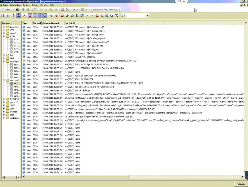

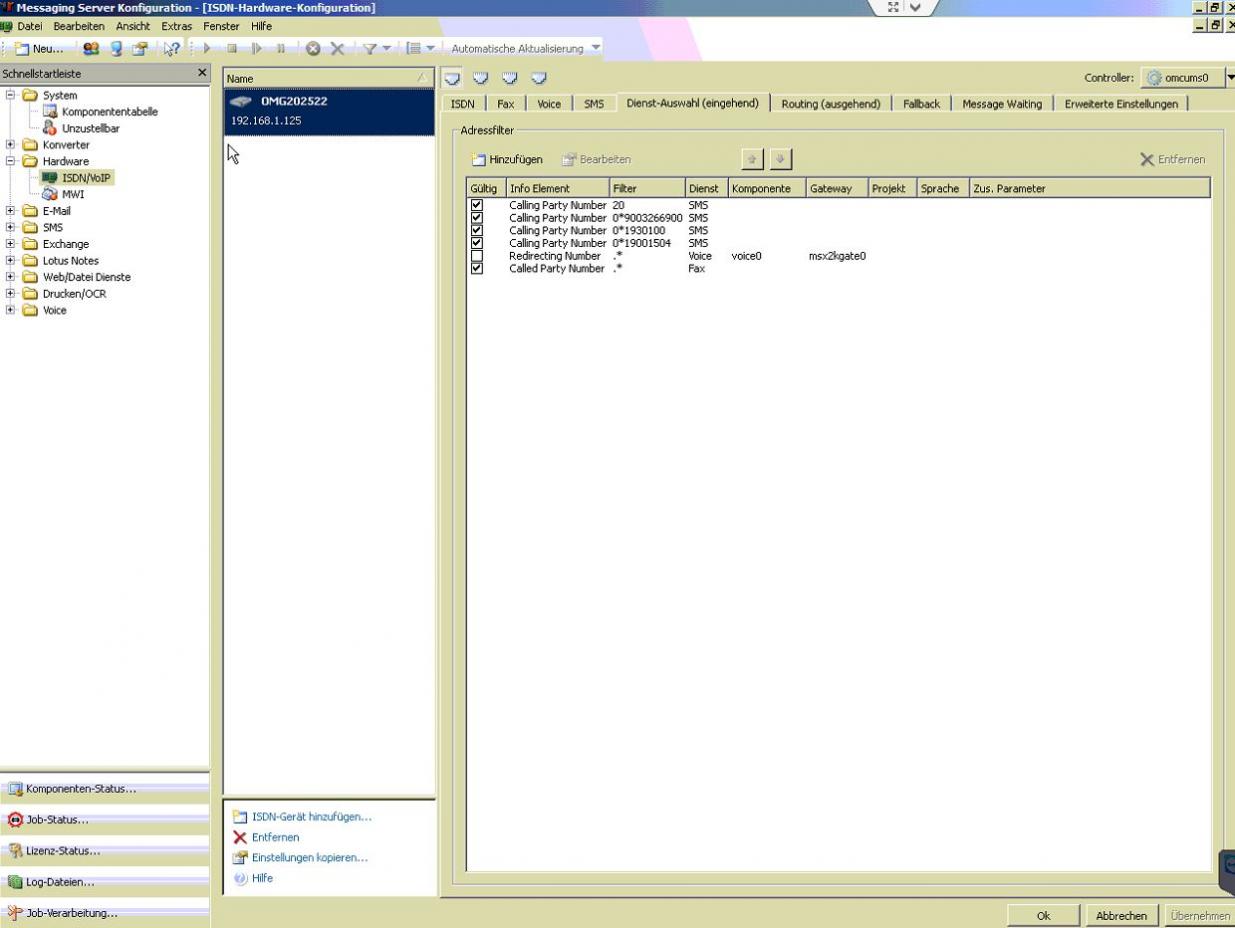

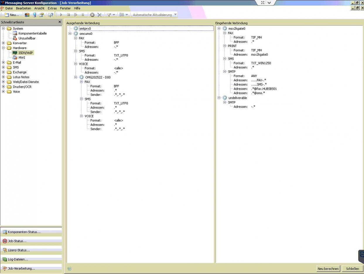

Hallo, auf einem SBS Server 2011 R2 Std. ist der Messaging Server in der Version 5.2.1 installiert. Genutzt wird zur Anbindung an das Festnetz ein Office-Master Gate 202522 Ver 4.0 ISDN BRI 2CH. Der Messaging Server wird mit Exchange benutzt.

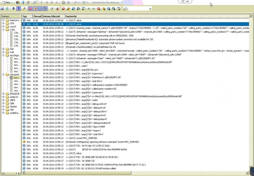

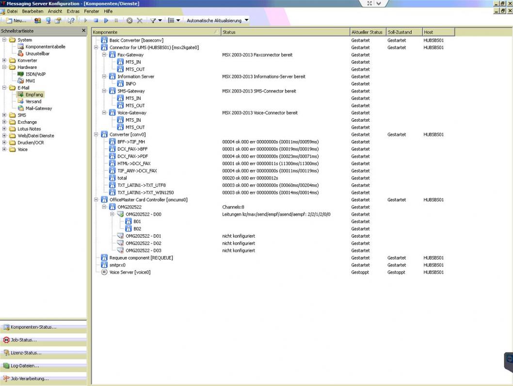

Nun möchte man den SMS Versand / Empfang nutzen. Festnetz Provider ist Vodafone. Der Versand funktioniert über die Vodafone SMS Zentrale 090032669000. Als Absenderrufnummer wird auf dem Handy die Faxnummer angezeigt. Wird drauf geantwortet, kann im Messaging Server (Komponentenstatus) der Empfang auch verfolgt werden (B01). Aber es geht irgendwie nicht weiter. Es wird der Empfang dann nicht an den SMS Gateway übertragen.
Gibt es dazu etwas Unterstützung? Vielen Dank.
) und die nachfolgenden SMS Regeln passen auch nicht - die erste Regel die zuerst passt ist somit die letzte Regel=FAX.
