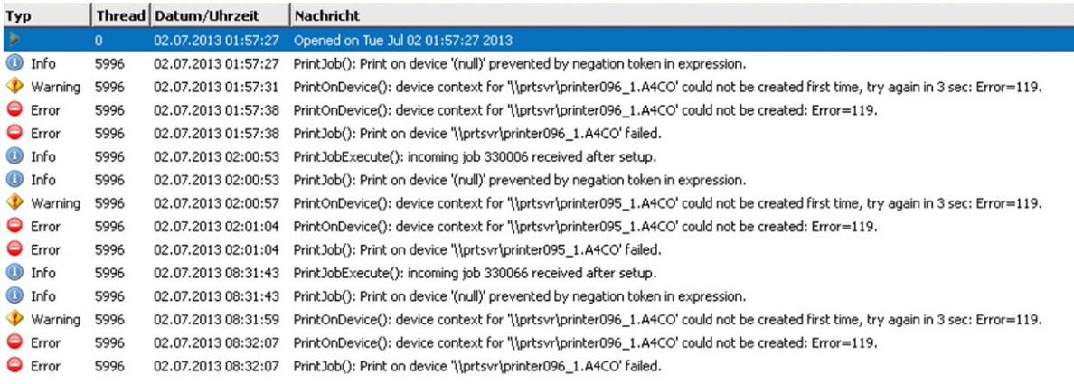

    wir nutzen seit knapp einem Jahr den automatisch Fax Ausdruck für verschiedenen Nebenstellen. Dies hat immer problemlos geklappt nun ist es seit ca. zwei Wochen so, dass ich ca. alle 2 Tage die Komponente neustarten muss, da die Faxe nicht mehr gedruckt werden. Der geamte Server ist bereits auch neu gestartet worden.
    Woran kann dies liegen? An der Konfiguration vom Officemaster ist nichts verändert worden.
    Fehlermeldung siehe Screenshot

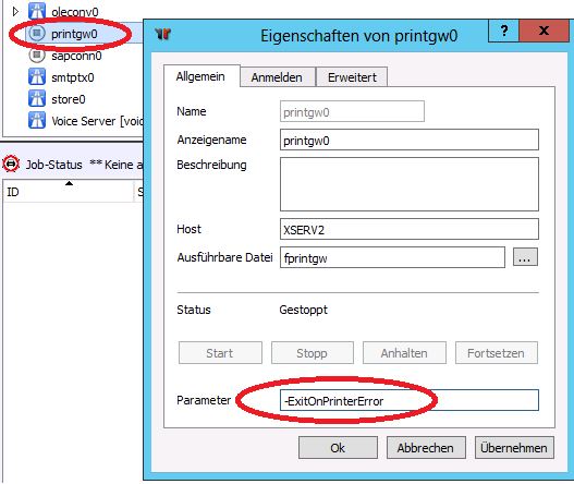

          Der Officemaster-Server unterstützt ab der Version 4.1.x einen Paramater, der die Komponente printgw0 automatisch veranlasst neuzustarten, wenn er auf den Fehler "Device Context could not be created first time" stößt. Bitte stoppen Sie dafür das printgw0, rufen per rechte Maustaste die Eigenschaften auf und tragen unter Paramater -ExitOnPrinterError ein (dabei auf Groß- und Kleinschreibung achten, keine Leerzeichen verwenden). Sollte nun also der Fehler nochmal auftreten, so wird das printgw automatisch neugestartet.
          HINWEIS: Dieser Parameter gilt erst ab der Version 4.1.x des Officemaster-Servers. Ältere Versionen des Printgw starten mit dem Parameter nicht an.
