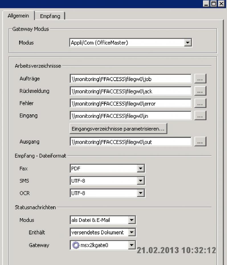

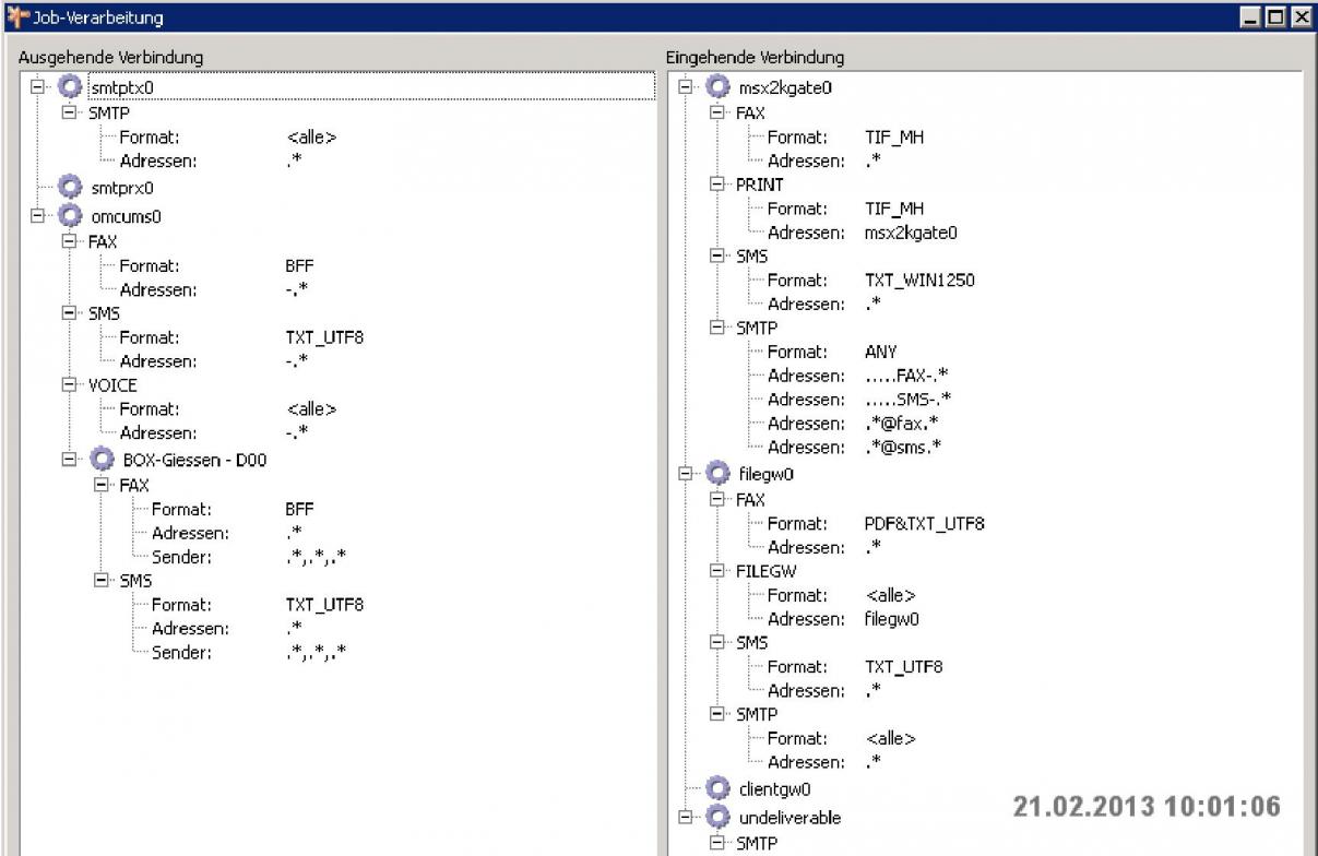

wir betreiben seit kurzem ein OfficeMasterGate. Diesen haben wir nur für ausgehende Faxe benutzt. Nun wollen wir unseren alten Faxserver komplett abschalten. Leider bleiben alle eingehende Faxe im Job Status stehen und werden nicht an den Empfänger weitergeleitet.
Version des MessagingServer ist: 4.0.6.24711
Meldung unter JobStatus:
wartet auf Komponente vom Typ Conv
Komponente = CTRL
Breche ich danach den Job ab, wird mir das komplette Fax zugestellt.
Bei ausgehenden Faxen funktioniert die Konvertierung.
Was kann hier falsch eingestellt sein.
