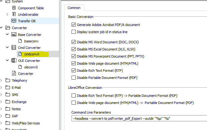

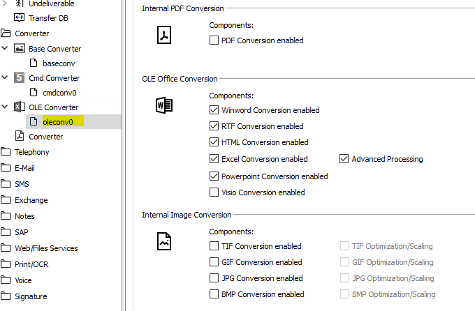

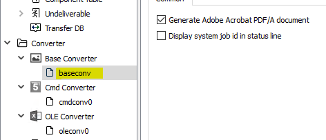

      Moin,
      wir haben 7.0.1.84 im Einsatz. Dürfte gar nicht so lange her sein, dass wir das Upgrade gemacht haben + die Anbindung via SIP.
Ansichten: 454
Größe: 11,7 KB
Ansichten: 428
Größe: 41,4 KB
Ansichten: 429
Größe: 41,5 KB
      Hoffe die Bilder werden angezeigt und beinhalten alle Infos. ^^
      Danke.
      LG,
      F.Bartsch
        Hallo Herr Bartsch,
        die Version ist zu neu, da sollte das natürlich nicht passieren. Welcher Connector stellt diese eingehenden Faxe zu Ihnen zu?
