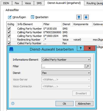

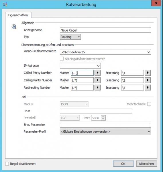

            ist ein wenig abhängig davon, wo du Regeln verwendest (im OMG oder Messaging Server). wichtig ist, den Wert für die Called Party Number genau zu beschreiben, z.B.
            3-stellig -> (...)
            4-stellig beginnend mit 55 -> (55..)
            im MS wäre das z.B. unter ->Hardware -> ISDN/VoiP-> Dienst Auswahl (eingehend)

            im OMG (einfaches Beispiel)
