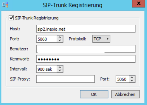

ich würde gerne auf dem Gateway einen Trunk nach extern einrichten.
Diesen habe ich unter "SIP-Trunk Registrierung" eingetragen. Das scheint zu klappen.

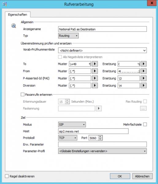

Leider passiert folgendes wenn ich versuche rauszutelefonieren:
INVITE vom OMG
TRYING vom Provider
FORBIDDEN vom Provider
auf der alten Anlage passiert:
INVITE von der Anlage
AUTH REQUIRED vom Provider
... -> OK
Gibt es eine Möglichkeit bei jedem ausgehenden Ruf einen Auth zu machen? Evtl. erw. Parameter?
Was mir auch fehlt/ich nicht gefunden habe ist die Möglichkeit das Feld P-Preferred-Identity zu setzen.
Also Provider erwartet
From:useraccount@provider.tld
To:rufnummer@provider.tld
P-Preferred-Identity:CLID@provider.tld
Im SIP Ablauf mag er gern:
Invite
Auth Request
Invite with Auth
Vermutlich würde es auch gehen wenn ich im ersten INVITE den Auth einfach mitschicke? Geht sowas überhaupt?
Ist das mit dem Gateway abbildbar?
Danke im Voraus.
INVITE vom OMG
TRYING vom Provider
... -> OK
Invite
Auth Request
Invite with Auth
Danke im Voraus.
