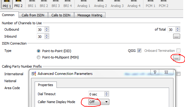

ich habe das Office Master Gate an einen Lync2010 per SIP gekoppelt, und per QSIG an eine Avaya CS1000 angeschlossen.
Funktioniert alles soweit, nur bei Anruf eines Lync Teilnehmers über das Office Master Gate wird kein Name am Avaya Telefon angezeigt.
Auf der CS1000 ist alles für Namesanzeige konfiguriert, hat jemand noch einen Tip ob ich etwas am OMG einstellen muss/kann?
