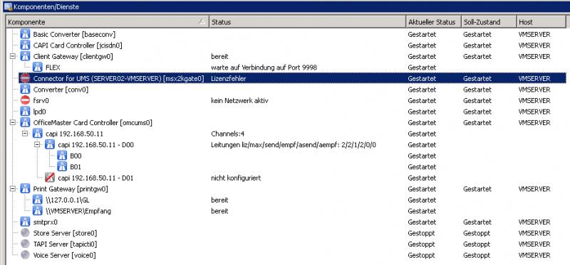

Größe: 51,3 KB

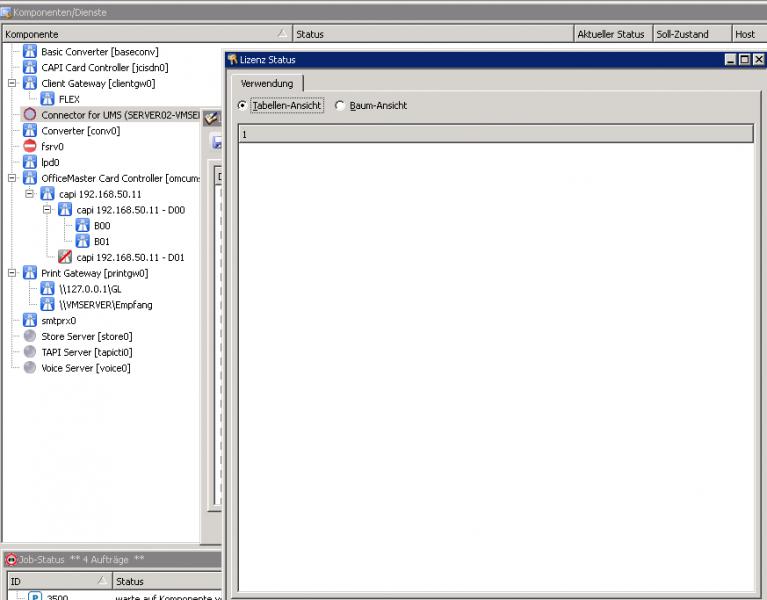

Größe: 46,6 KB
    evtl. Downgrade ?
    noch einmal darüberinstallieren ?
    sehr wahrscheinlich ein einfaches "Problem".
    Im Scrennshot ist zu sehen, dass der FSRV noch mitgestartet wird.
    Stoppen Sie bitte die FSRV Komponente und starten die Connectorkomponente neu.
    Vergewissern Sie sich auch noch einmal ob die Lizenz unter c:\Program Files (x86)\Common Files\FFUMS\License abgespeichert ist.

      hab den serverdienst beendet, die lizenzdatei wegkopiert, wieder hineinkopiert, dienst neu gestartet und es funktionierte wieder...
