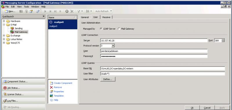

    ich habe neuerdings diese Fehlermeldung bei der LDAP Abfrage über den OM. Mit der Abfrage soll die Mailadresse mit Hilfe der Telefonnummer bestimmt werden. Ein Test mit dem LDAP Explorer zeigt das die Leserechte funktionieren. Wo könnte man noch nach einer Ursache forschen?

    Sieht eigentlich richtig aus, kommen vorher im Log noch andere Fehler?
    Wird die OU=LAS auf dem angegeben Server verwaltet?
    Versuchen sie es evtl. mal mit dem Port 3268 (GlobalCatalog)
    Funktionieren andere User filter z.B: (objectClass=user) ?
    Um was für eine LDAP-Server handelt es sich?
