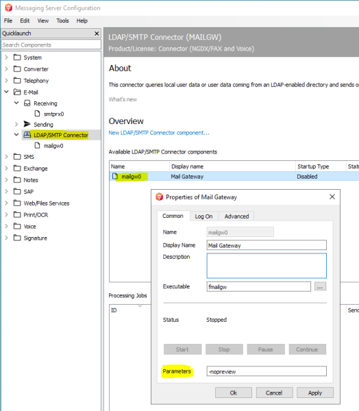

    Hallo Herr Winkler,
    es besteht die Möglichkeit im Mailgw als Startparameter -nopreview zu hinterlegen, was dazu führt, dass die Vorschaugrafik (png-Grafik) unterdrückt wird. Dazu muss das Mailgw kurz gestoppt und in den Eigenschaften unterhalb von Parameters -nopreview hinterlegt werden. Dies ist aber erst ab Version 7 der OfficeMaster-Suite möglich.
Ansichten: 155
Größe: 75,4 KB
    Danach kann die Komponente wieder gestartet werden.

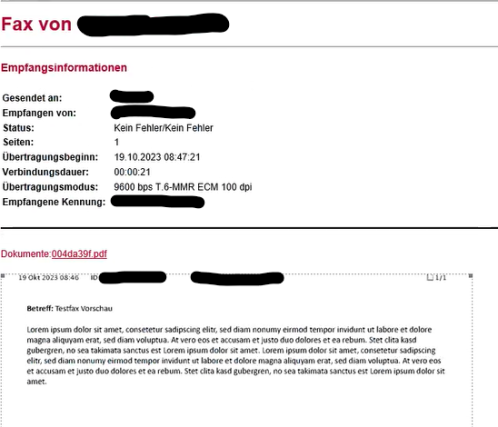

      intern bei uns an dem Exchange Connector funktioniert die Unterdrückung der Vorschau.
      Bei dem Kunden mit dem Mail Gateway leider noch nicht.
      Es wird weiterhin folgendes angezeigt:
Ansichten: 149
Größe: 102,8 KB
      Der Kunde wünscht aber, dass der untere Teil deaktiviert wird.
      Version ist die 7.2.2.54.
      Tewis Winkler
        Der Startparameter -NoPreview funktioniert nur bei Einsatz des Exchange-Connectors.
        Bei Benutzung des SMTP/Mailgw-Connectors muss dieser Parameter in der Konfigurationsdatei des Mailgw (mailgw.cfg) gesetzt werden. Um dies zu realisieren, sollte die Hotline der Ferrari Electronic AG konsultiert werden, da es sonst bei falscher Bearbeitung der Konfigdatei zu Datenverlust kommen kann.
