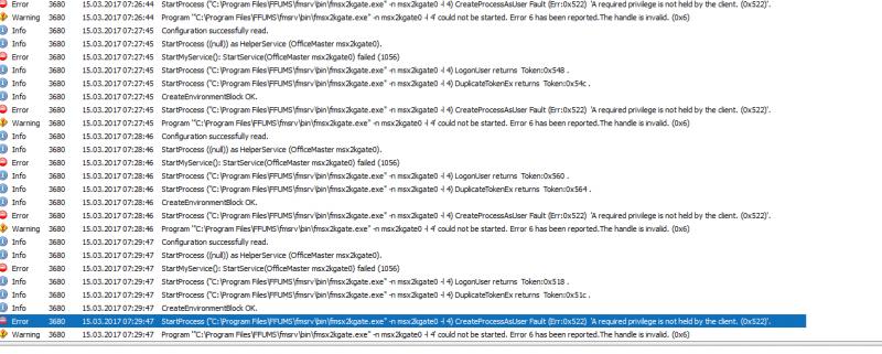

    wir haben aktuell von OfficeMaster 4 auf OfficeMaster 6 gewechselt. In diesem Zuge haben wir die neue Installation auch auf einem neuen Server (Windows Server 2012R2) durchgeführt. Die Dienste auf dem alten Server wurden deaktiviert und die Connectoren sind entfernt.
    Die Einrichtung usw. war kein Problem. Der Exchange Connector wurde auch ohne Fehlermeldung erstellt, jedoch startet dieser nicht. Der Diensteuser hat ein Postfach und ist im Dienst hinterlegt.
    Im Log unter Starter finden wir die folgenden Fehlermeldungen (siehe auch im Anhang):
    1. CreateProcessAsUser Fault (Err:0x522) "A required privilege is not Held by the Client. (0x522)"
    2. msx2kgate0 could not bestarted. Error 6 has been reported. The handle is invalid (0x6)

    bitte löschen Sie einmal die Logs des msx2kgate.
    Wenn der Connector immer noch nicht startet, probieren Sie bitte mal folgendes:
    • Melden Sie sich mit dem Dienstkonto am OfficeMaster Server an.
    • Starten Sie nun ein CMD Kommandofenster.
    • Gehen Sie nun zu %PROGRAMFILES(X86)%/FFUMS/fmsrv/bin.
    • Versuchen Sie nun bitte mal den Connector per Hand zu starten:
      Code:
      fmsx2kgate.exe -l 4 -n msx2kgate0
    Wird nun ein Fehler angezeigt, oder startet der Connector per Kommandozeile?
