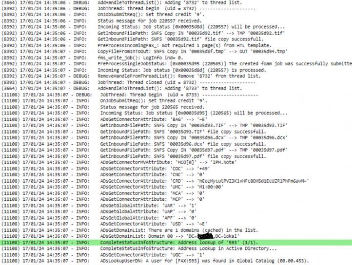

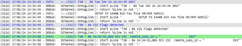

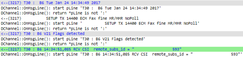

Wenn ich ein Fax an eine bestimmte externe Rufnummer sende bekomme ich in der Statusmeldung die Rückmeldung "Faxverand: 1 Seite von [interner Benutzer] ok". Anstatt das dort die externe Rufnummer im kanoniscen Format steht matcht die CSID mit einer internen Rufnummer. Dies sieht man auch in den Transferlogs. Im msx2kgate Log sieht man auch das er diese interne Rufnummer übergeben bekommt.
Zusätzlich taucht diese interne Rufnummer das erste Mal im omcums0 auf. Siehe hier:
Diese interne Rufnummer nimmt er von einem Benutzer der im Active Directory als Faxnummer diese eingetragen hat. Das ist nicht seine E-Mail Adresse als Typ Fax sondern die Faxnummern Feld im AD.
Dieses Problem gibt es nur in Verbindung mit der einen bestimmten externen Rufnummer.
Hat einer eine Idee dazu wo der diese CSID her nimmt?
