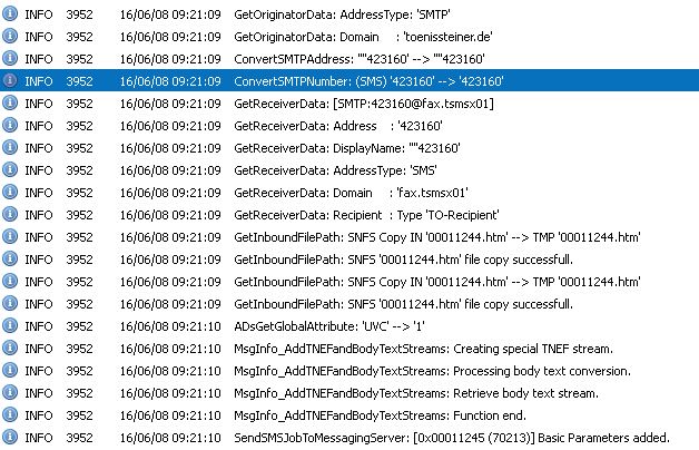

ich habe folgendes Problem:
Exchange Server 2007 auf Windows Server 2003
Messaging Server 4.0.1.23687 auf Windows Server 2003
es sind zwei getrennte Maschinen.
Bisher haben wir Faxe lediglich aus Outlook verschickt, was Problemlos geht. Es soll nun aus einer anderen Anwendung heraus via smtp Faxe verschickt werden. Ich habe dazu im Connector im Adressraum einen neuen smtp-Eintrag erstellt, der da fax.servername heisst.
Schicke ich nun aus der Anwendung via smtp alias 1234@fax.servername ein EMail weg, wird diese korrekt zum Messaging Server geleitet. Dieser interpretiert es aber als SMS und versucht die Mail als SMS wegzuschicken, worauf ich einer Fehlermeldung erhalte weil ich kein SMS im Einsatz habe.
Oben ein Auszug aus dem LOG des Exchange Connectors
Was habe ich vergessen?
Vielen Dank!
