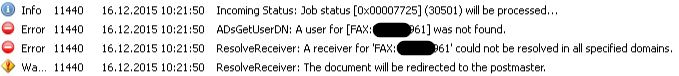

ich habe hier in einer Umgebung ein Phänomen zu dem ich mir keinen Reim machen kann.
Bisher habe ich zwei User, bei denen Faxe nicht sauber zugestellt werden, dann entsprechend an den Postmaster geroutet werden.
Vorab zur Umgebung:
MS Server 2008 R2 Datacenter
Messaging Server V 4.2.2.27043
Konfigurationsprogramm V 4.2.2.27042
Folgender Fehler:
Ein User bekommt ein Fax ohne Ortsvorwahl, dieses kann nicht zugestellt werden.
Ein Testfax von mir mit Ortsvorwahl wird erfolgreich zugestellt.
Als Faxnummer hat der User die zweistellige Durchwahl konfiguriert.
In den Logs erscheint folgendes:
Ansonsten läuft das System einwandfrei.
Hat das schon einmal jemand gehabt, oder eine Idee zum Fall?
