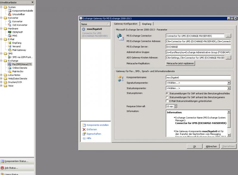

          Hallo Herr Riebe,
          ich bin mir gerade nicht sicher ob ich an der richtigen Stelle suche - siehe Screenshot.

            Hallo Herr Droll,
            die Einstellung, auf die ich mich beziehe, nimmt man in der OfficeMaster Exchange Verwaltung > Server Konfiguration > Server > Connector for UMS > Eigenschaften > Domänensuche vor.

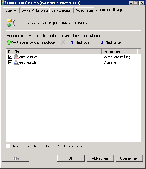

              Hallo Herr Riebe,
              da war ich ja völlig falsch. Allerdings habe ich den Punkt "Server Konfiguration" dort auch nicht.Organisations- Connector und Empfängerkonfiguration gibt es. Unter Connectorkonfiguration finde ich aber den Connector for UMS - dort kann ich dann unter Adressauflösung eine Vertrauensstellung eintragen - Domänensuche gibt es nicht:

                Hallo Herr Droll,
                mir waren die Deutschen Bezeichnungen nicht mehr ganz geläufig, aber die von Ihnen gezeigte Stelle ist genau die Richtige.
