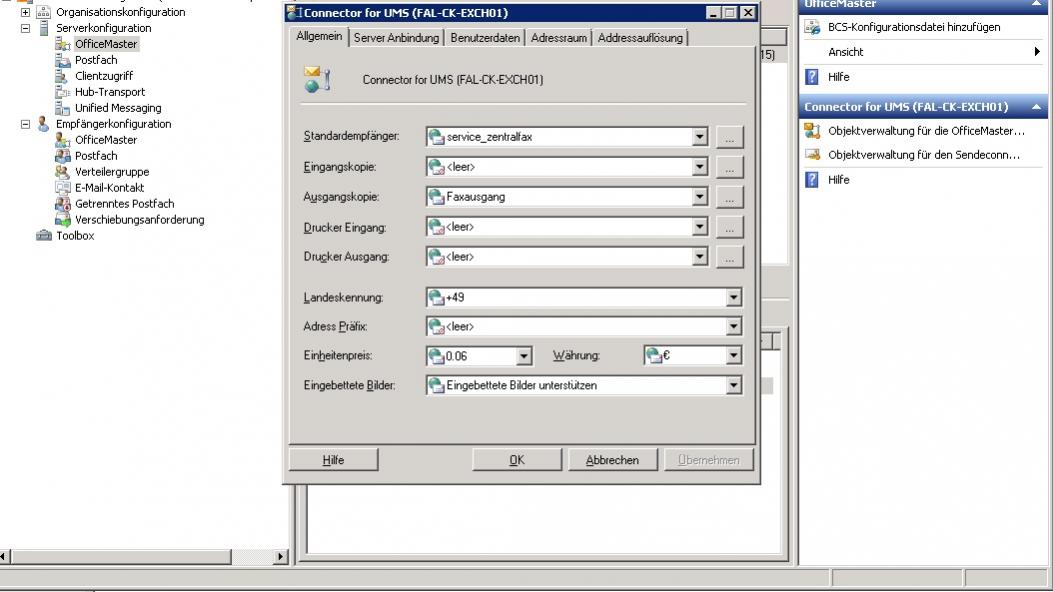

    und zwar wurden momentan alle Eingangsfaxe in einen öffentliche Ordner des Exchange geleitet. Nun sollen diese jedoch in eine Liste des Sharepoint 2010 weitergeleitet werden.
    Leider kann unter Serverkonfiguration -> OfficeMaster -> Connector for UMS keine SMTP Adresse oder auch kein Kontakt angegeben werden.
Größe: 73,8 KB
    Also muss ein eigenes Postfach mit Weiterleitung an die SMTP Adresse der Sharepoint-Liste benutzt werden.
    Nur leider werden die Fax trotzdem noch an die alte Mailadresse, also den öffentliche Ordner weitergeleitet.

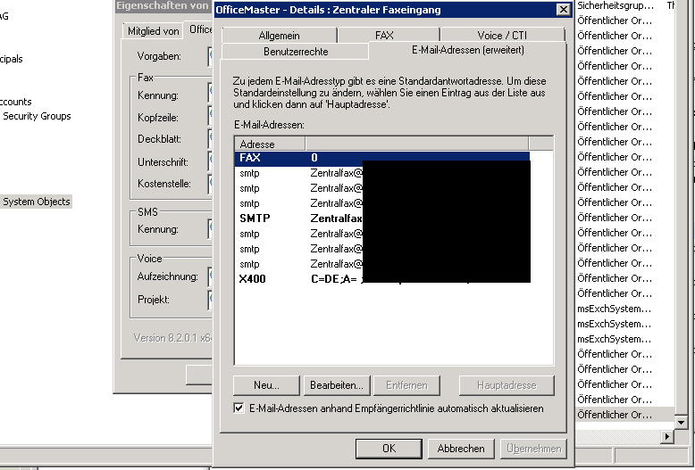

    Wo könnte die Adresse noch hinterlegt sein? Irgendwo hängt an meiner Durchwahl "19" noch die falsche SMTP Adresse...

      Die Fax-Adresse des öffentlichen Ordners ließ sich leider nicht löschen, da diese die Hauptadresse ist. Hab sie auf 0 gesetzt, da dieses Nummer nicht existiert.
