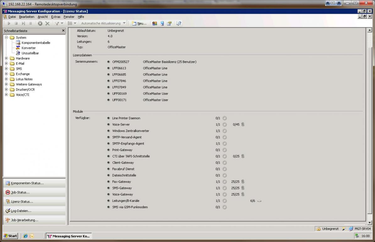

    Ich habe am Wochenende das Update auf 4.2.2 gemacht und seitdem sind die zusätzlichen Userlizensen "verschwunden".
    Wie im Anhang zu sehen ist stehen beim Voiceserver 45 Lizenzen, aber beim Fax-, SMS- und Voicgateway stehen nur die 25 Lizenzen der Grundlizenz. Was kann man tun?
    Re:Lizensierung funktioniert nicht mehr
    die UFF*.fle-Lizenzen scheinen noch aus einer vorherigen Version des Faxservers zu stammen und müssten vermutlich angepasst werden, damit diese auch mit der Version 4 des Officemasters funktionieren. Diese Dateien finden Sie standardmäßig im Lizenzverzeichnis des Faxservers unter C:\ProgramFiles(x86)\CommonFiles\FFUMS\License\ . Schicken Sie diese beiden Dateien bitte gepackt als zip-Datei mit einem Verweis auf diesen Forumsbeitrag an die Hotline der Ferrari Electronic AG.
    Ihre Lizenzen sind auch bei uns registriert.
    Zur Info: Dies ist nur für registrierte Produkte der Ferrari Electronic AG möglich. Nicht registrierte Produkte können nicht angepasst werden.
