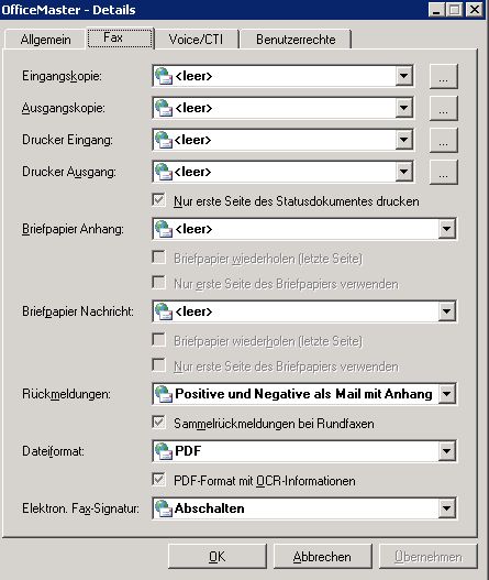

    Das zweite Bild zeigt die Globalen Eigenschaften. Dort ist alles leer. Soweit so gut. Das erste Bild zeigt die Konfiguration des Benutzers. Dort ist nur das Deckblatt zu sehen, das leer ist. Das Briefpapier wird aber in den Details in der Registerkarte "FAX" eingetragen. Vielleicht schauen Sie dort mal nach. Wenn das Fax per Outlook versendet wird, und beim Benutzer kein Briefpapier eingestellt ist, wird auch keins herangezogen.
      anbei ein Screenshot der Benutzereinstellungen/Details/Fax
      Es wird per Outlook versendet.
      Zum Betrachten der Mails wird Word verwendet.
      Es handelt sich hauptsächlich um Word Vorlagen ( .dot)

        Mystisches Briefpapier
        man kann an verschiedensten Stellen Briefpapiere einstellen:
        • Betrefftext der Mail (+FPAR-Kommando)
        • Named Properties in der Mail
        • Direkt in den Einstellungen des Druckertreibers (Systemsteuerung)
        Ich kann mit Sicherheit sagen, dass wir das o.g. Briefpapier nicht mit ausliefern. Es muss schon an irgendeiner Stelle eingestellt sein. Ohne genauen Workflow bzw. einer weiteren Beschreibung kann man leider nichts weiter erahnen.
          hab die Einstellung in der Systemsteuerung gefunden.
          Vielen Dank.
