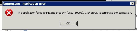

                      öffne bitte einmal ein Dos Box gehe in das Verzeichnis \Programme\FFUMS\Fmsrv\bin und rufe die Komponente manuell auf
                      "fsmtprx.exe -l 4 -n smtprx0"
                      was bekommst du als ergebnis?
                      PS: es ist aber nur eine smtpRX Kopmonente angelegt?

                        #12
                        ich bekomme folgende Fehlermeldung:

                          #13
                          kannst du mal überprüfen ob dein Betriebssystem alle verfügbaren MS Updates installiert hat und falls nicht komplett updaten?
                          mfg
                          Andreas
                            #14
                            Hallo Andreas,
                            habe net3.5 Sp1 installiert, der Dienst läuft nun, offenbar kommen nun auch die Mails aus dem Exchange am Faxserver an.
