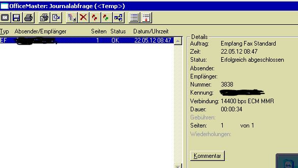

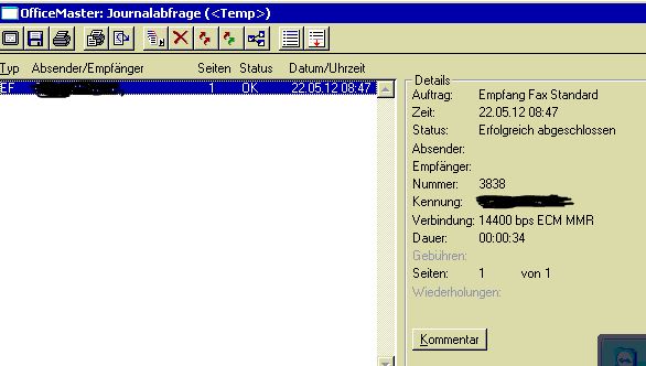

      Das Journal war recht voll, also habe ich es geleert.
      Danach habe ich ein neues Fax versendet und siehe da, es kommt bis ins Journal aber nicht ins "IN"-Verzeichnis...
Größe: 40,8 KB
      Welcher Dienst oder Prozess soll denn das Fax weitergeben?
      Oder habe ich hier trotz Admin ein Rechteproblem (Überberechtigung)?
