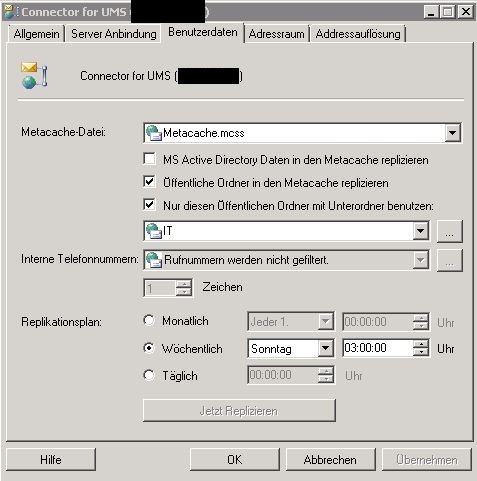

      Hallo Herr Riebe,
      wir haben Metacache aktiviert:
Größe: 66,9 KB
      und bekommen jetzt diese Fehlermeldungen im msx2kgate Log:

      An welcher stelle machen wir etwas falsch ?
