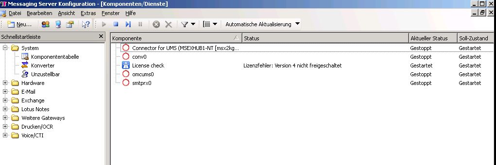

    wollte heute das Update für unseren Office Master einspielen. Habe die aktuelle Setup-Datei vom Internet geladen und installiert. Nach dem Neustart funktioniert leider der Office Master nicht, weil eine Fehlermeldung kam, dass der Lizenzkey (habe den auf der mitgelieferten CD verwendet) nicht freigeschalten ist.
    Was hab ich hier zu tun?

    ich denke man kann es ganz kurz auf den Punkt bringen: Sie haben nichts falsch gemacht. Das Problem ist ein Klassiker.
    Hierbei handelt es sich um einen Sideeffekt des Updates. Im aktuellen Handbuch wird das Thema "Lizenzen" ab Seite 57 beschrieben. Dort ist auch das Lizenzverzeichnis beschrieben. Wenn man nach einem Update die neue Lizenzdatei importiert, so bleiben grundsätzlich alte Lizenzdateien vorhanden. Es sind vielleicht Erweiterungslizenzen (Leitungen, Gateways, etc.) vorhanden, die weiterhin ihre Gültigkeit behalten sollen. Deshalb werden diese alten Lizenzdateien nicht gelöscht. Wenn nun die neue Lizenzdatei in das System gespielt wird, so existieren dann zwei Basislizenzen in dem Verzeichnis. Es wird aber vom Messaging Server immer nur eine Basislizenz geladen. Wenn das in Ihrem Fall die falsche Lizenz war, quittiert dies der Messaging Server mit einem Fehler.
    Löschen Sie bitte die alte Basislizenz bzw. verschieben Sie die Datei an einen anderen Ort. Danach wird das System entsprechend anstarten.

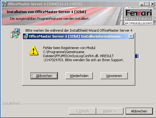

      geht leider auch nicht...
      Folgende Fehler kommen bei der Installation:

        wurde nach dem Löschen der alten Basislizenz und der Verifizierung, dass nun eine korrekte OM4-Lizenz vorhanden ist, der Dienst OfficeMaster Messaging Server neugestartet?

          Hallo
          vielen Dank, da lag mein Fehler.
            #6
            Zitat von IT-Michael Beitrag anzeigen
            Hallo
            [ATTACH]281[/ATTACH]
            Diese Meldung beruht auf einem Fehler im Setup und kann über die Schaltfläche "Ignorieren" geschlossen werden. In den nächsten offiziell freigegebnenen Setups wird dieser Fehler nicht mehr enthalten sein.
