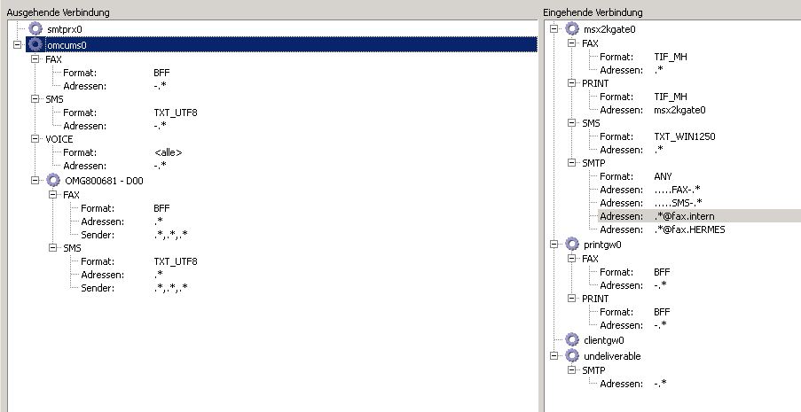

Hy, ich versuche gerade eine SMS mit der aktuellen Temperatur vom Serverraum an mich schicken zu lassen über Blat. Leider ohne Erfolg, ich poste hier mal das Fehlerlog und das Script und bitte um Ideen oder direkte Hilfe

Vielleicht ist der Port auch nur falsch angegeben oder etwas anderes triviales?!?! obwohl er ja sagt, dass ihm die Syntax der Handynummer net gefällt, habs auch schon mit [sms:Nummer] probiert, aber hilft auch nichts.
