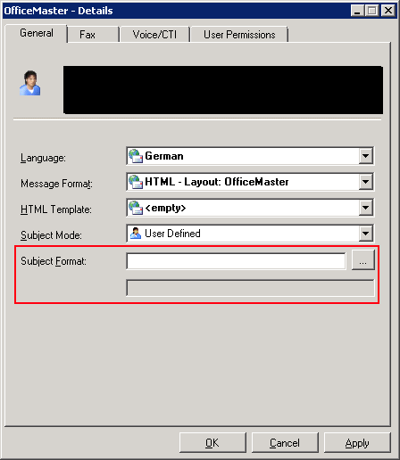

    in den Benutzereinstellungen (Knopf "Details") kann die Betreffzeile individuell geändert werden.
      zwei Fragen dazu.
      1) Wird das an dieser Stelle konfiguriert?

      2) Kann man das auch global für alle User einstellen?
      Vielen Dank

        diese Einstellungen können nur über die Benutzerkonfiguration, der Ordnerverwaltung und der Gruppenverwaltung gesetzt werden. Um dies global zu konfigurieren, müssten Sie sich mit der Hotline verbinden, um die Syntax in das globale Konfigurationsobjekt zu kopieren.
        Gemeinhin wird der Weg über eine Gruppenvorlage empfohlen.
        PS: Zu (1), ja das wird an dieser Stelle eingetragen.
