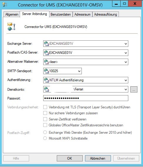

      Danke für deine schnelle Rückmeldung.
      Punk 1 ist eingetragen. Funktioniert noch nicht.
      Punk 2, kann ich nicht anpassen! Ist ausgegraut.

        die Umstellung dieses Systems auf EWS etwas komplizierter und kann nur über einen Service-Dialog erfolgen. Dies sprengt den Rahmen dieses Forums.
        Bitte wenden Sie sich dazu entweder direkt an mich oder alternativ an die Ferrari electronic AG Hotline.
