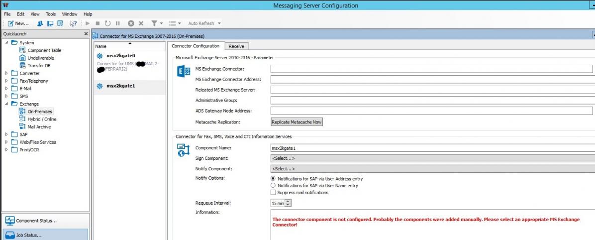

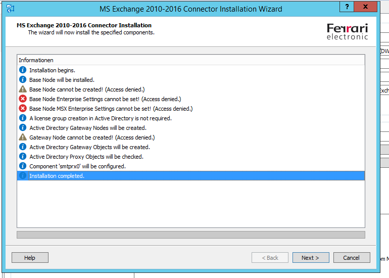

    Erstellt man nun parallel zum "alten" Exchange Connector einen neue Komponente erhält man folgende Fehlermeldungen: siehe Anhang (Fehlermeldung1)
    Es wird kein neuer Connector auf dem neuen Exchange Server angelegt: siehe Anhang (Fehlermeldung2)
    Nun die Frage: Welche Einstellungen müssen alle erledigt werden, damit der Umzug auf den neuen Exchange Server 2016 möglich ist.
    Vielen Dank für eine Antwort.
    Guten Tag Herr Beckmann,
    Sie müssen einen Benutzer mit Organisations Admin Rechten in Exchange nutzen, während Sie den Connector installieren.
    Es sieht so aus, als hätte der genutzte Benutzer keine entsprechenden Rechte.
    VG V. Zier

      Guten Tag Herr Zier,
      Ihr Tipp war goldwert. Vielen Dank!
