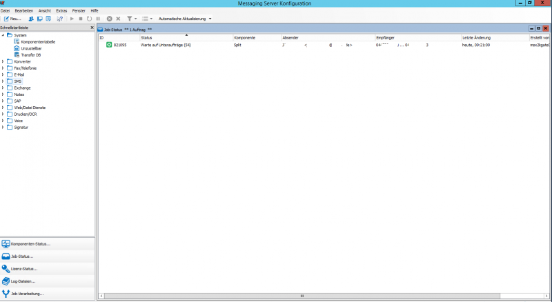

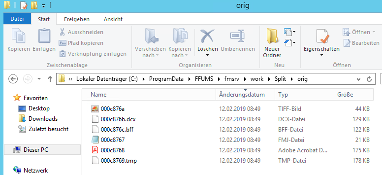

    wir beobachten seit einigen Tagen ein Problem, dass abgearbeitete Fax Auftrag nicht aus der Warteschlange entfernt werden. Wir müssen erst den Ordner: c:\ProgramData\FFUMS\fmsrv\work\Split\orig von Hand leeren und den Dienst "Splitter" neustarten.

    Anscheinen tritt das Problem nur beim Versand via Outlook auf. In den Log Files SPLIT ist zusätzlich folgender Fehler vorhanden:

    (1712) 19/02/12 08:50:04 - ERROR: fms_write_job(): file 'snfs/C:\ProgramData\FFUMS\fmsrv/work/Split/orig/000c8767.fmj' cannot be opened: 'No such file or directory'.
    (1712) 19/02/12 08:50:04 - ERROR: UpdateParent(): parent job 821095 could not be saved: 'No such file or directory'.
    Die Dateien sind aber, wie oben zu sehen vorhanden.
