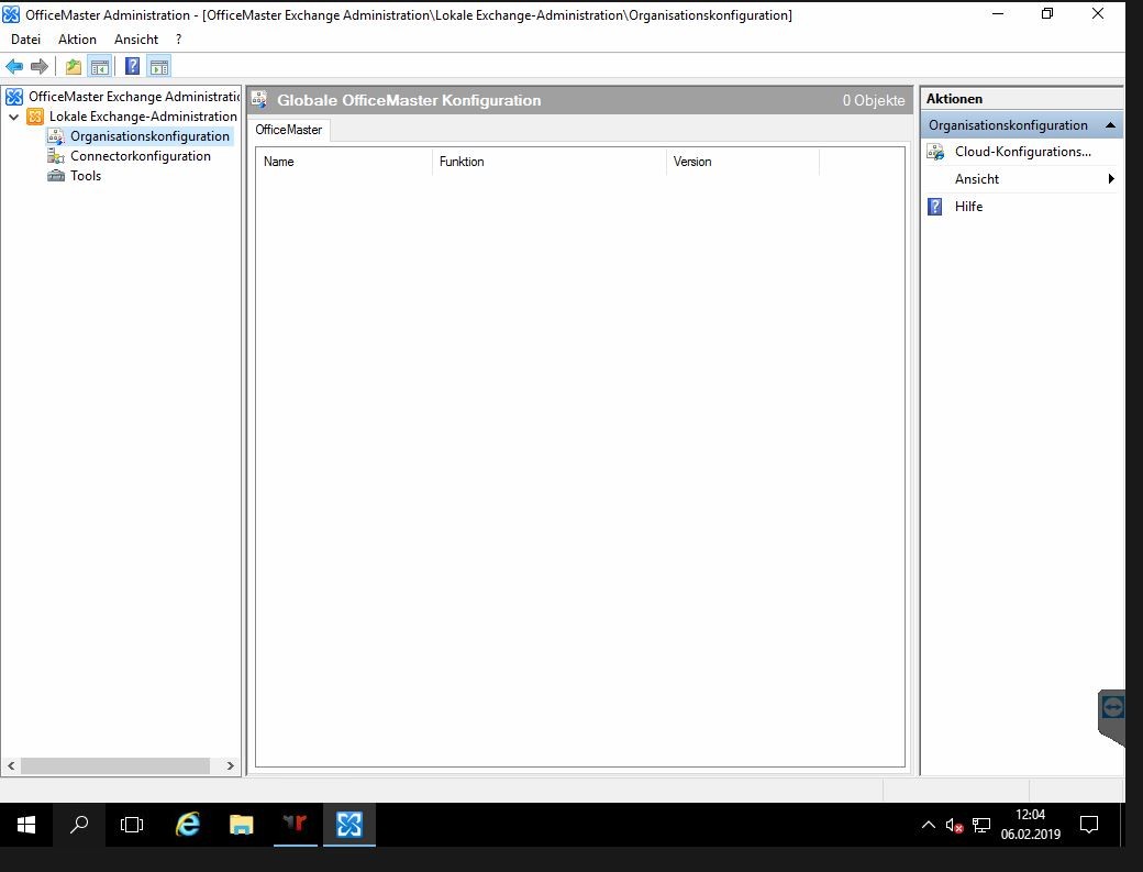

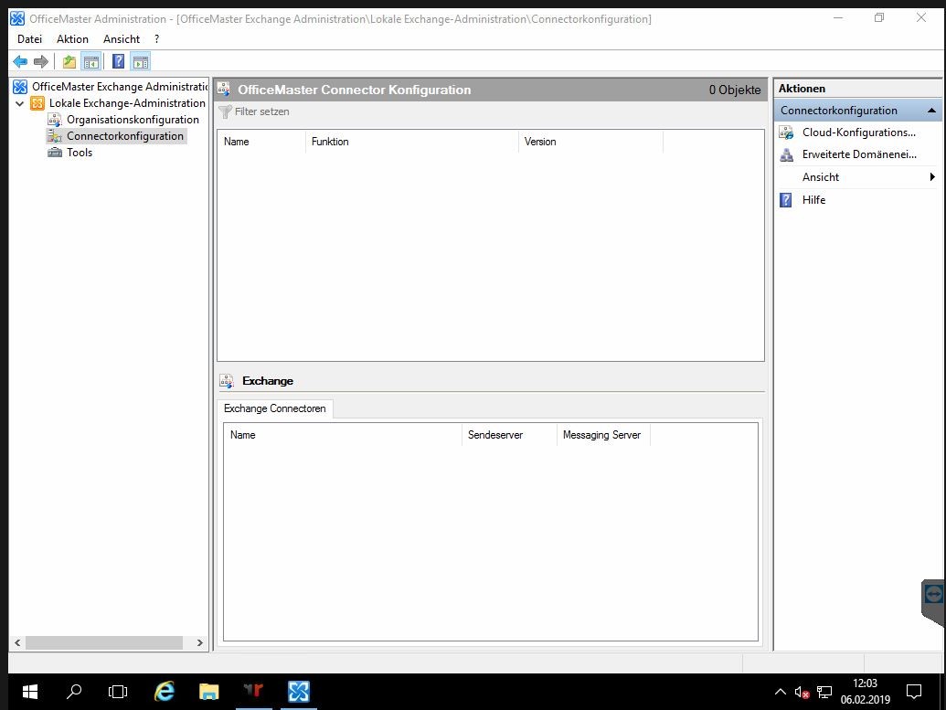

    ich habe das Problem das nach dem Update der Konsole , keine Connectoren usw mehr angezeigt werden ( siehe Bild ).
    Hat jemand Erfahrung damit was dies sein könnte.

    die Konsole zeigt keinen Knoten für Empfänger an. Hat sich eventuell das Anmeldekonto seit dem letzten Versuch verändert?
    Der Organisationsknoten zeigt erst dann Basisknoten an, wenn dies auch über die Berechtigungen möglich ist. Nach meiner Erfahrung hat ein solches Verhalten folgende Gründe:
    • Berechtigungen reichen nicht (Exchange-Organisationsberechtigungen sind nicht vorhanden)
    • Computer ist nicht Mitglied der Domäne
    • Anmeldung erfolgte mit einem lokalen Benutzerkonto
    Könnten Sie dies bitte prüfen?
      Hallo Herr Riebe,
      ich war zu dem Zeitpunkt als lokaler Admin angemeldet.
      Also würde das bedeuten , wenn ich mich mit dem Dienstkonto anmelde, würde die Konsole wieder funktionieren ? ( Kann dies leider im Moment nicht testen )

        Hallo Herr Berner,
        das Dienstkonto hat wahrscheinlich keine Berechtigungen für eine Administration bzw. zum Verändern von Werten, aber die eigentliche Funktion sollte wieder gehen, auch wenn dann Nur-Lese-Berechtigungen da sind. Mit einem Exchange-Administrator-Account sollte es vollständig funktionieren.
