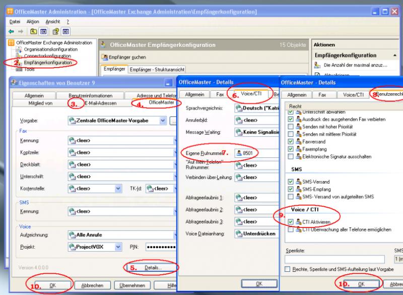

Benutzerkonfiguration Active Directory/Exchange
- OfficeMaster Exchange-Verwaltung öffnen (Startmenü -> Programme -> OfficeMaster)
- in Empfängerkonfiguration die Eigenschaften des Benutzers öffnen, der bearbeitet werden soll
 Alternativ kann dafür auch die Active Directory Benutzer und Computer MMC verwendet werden
- auf der Karteikarte E-Mail-Adressen die Fax, SMS, und Voicerufnummern des Benutzers konfigurieren (siehe Administrationshandbuch)
- Karteikarte OfficeMaster auswählen
- Schaltfläche Details betätigen
- Karteikarte Voice/CTI auswählen
- Eingabefeld Eigene Rufnummer so bearbeiten, dass dort die Benutzer-Telefonnummer steht, wie sie auch durch den TSP/TAPI bereitgestellt wird
- (optional, betrifft vorrangig Telefonrufnummern die mehrfach vergeben sind) Eingabefeld Verbinden über Leitung so bearbeiten, dass dort der Telefonleitungs-Identifikator steht, wie auch durch TSP/TAPI bereitgestellt wird
- in Karteikarte Benutzerrechte die Checkbox CTI Aktivieren aktivieren. Die Checkbox CTI Überwachung aller Telefone bewirkt, dass der Benutzer Telefone monitoren darf, welche keinem Benutzer mit OfficeMaster Arbeitsplatz zugeordnet sind. Die Benutzerreche können über die Organisationskonfiguration der OfficeMaster Exchange Verwaltung global vorbelegt werden.
- Die geöffneten Dialogfelder über OK -> OK schließen
- die Karteikarte Empfänger-Strukturansicht der Empfängerkonfiguration der OfficeMaster Exchange-Verwaltungskonsole auswählen
- die Eigenschaften der Gruppe öffnen, welcher der Benutzer angehört bzw. angehören wird
- die Checkbox Gruppe beinhalet OfficeMaster CTI-Benutzer aktivieren. Die Checkbox bewirkt, dass Mitglieder dieser Gruppe automatisch das Recht haben, die Telefonate der anderen Mitglieder dieser Gruppe zu monitoren.
- gegebenenfalls Benutzer auf der Karteikarte Mitglieder in diese Gruppe einfügen
- Eigenschaften-Dialog über OK schließen
- die Vorgänge 2-10 für andere Benutzer wiederholen
- fertig
